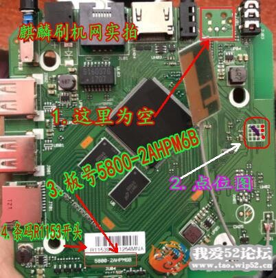

本页面的固件在进行下载刷机,下面小编将主板图拍给大家看下,
好跟您的盒子做个比对,比对一致则说明您的盒子适配跟页面的
安卓系统固件包,可以进行下载;请看下图:
重庆创维E900S盒子海思3798强刷固件包纯净安卓系统下载,我爱破解
主板正面:
  • 为空位;
  • 点位图,由于拍摄的时候是白色的,小编将他们用红色点缀下,
    这样您对比的时候能看到清除些;
  • 主板号为:5800-2AHPM6B;
  • 条码为R1153开头的;

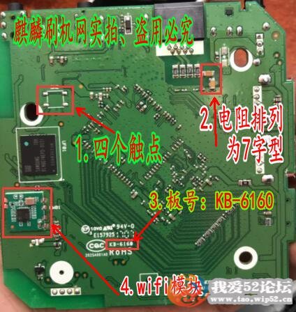

创维盒子E900S主板背面:
  • 四个触点;
  • 电阻走位为7字型;
  • 板号:KB6160;
  • wifi模块;
